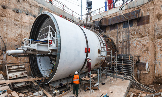

Строительство метро вне исторического ареала города можно — и нужно — удешевить, построив его мелким заложением там, где это возможно.
Единственная объективная причина строительства метро в СПб глубоким заложением — его исторический центр, там копошения в глубоких котлованах, монтажные камеры и прочие прелести метростроения мелким заложением едва ли допустимы.
В остальных частях города болота лишь заставили горожан и мерию думать, что метро — это всегда глубоко, но строить мелким заложением можно и в хлябях (по крайней мере, пока надёжное геологическое основание есть под ними). Подтверждением тому служит не только новый участок НВЛ в Северо-Приморскую часть, но и, скажем, Парижский метрополитен — сооружённый в основных чертах ещё до того, как ленинградские метростроевцы вынули первый ковш грунта в 1940 году, — мелким заложением в болотистой долине Сены.
Станция «Сен-Мишель» 4 линии парижского метро.
Сооружена в условиях сплошных топей интереснейшим образом: конструкция станции была собрана на поверхности, под её платформами размещался кессон, рабочие в котором помогали станции «утонуть в болоте». Аналогичным образом была сооружена соседняя станция «Сите».
Болота на периферии Петербурга метрострою не страшны — там достаточно места для строительства, что позволяет принимать разные решения относительно трассы метро, от котлованов для мелких станций, до эстакадных линий.
Можно было бы в данном разрезе упомянуть о том, что официально техзон под строительство метро мелким заложением в городе (вроде бы) никто никогда не оставлял, но тут приходится вновь вспомнить о ширине проспектов на периферии города, до сотни метров и более. Этого вполне достаточно для рытья метро мелкого заложения, хоть такая ситуация и грозит большой головной болью с коммуникациями.
