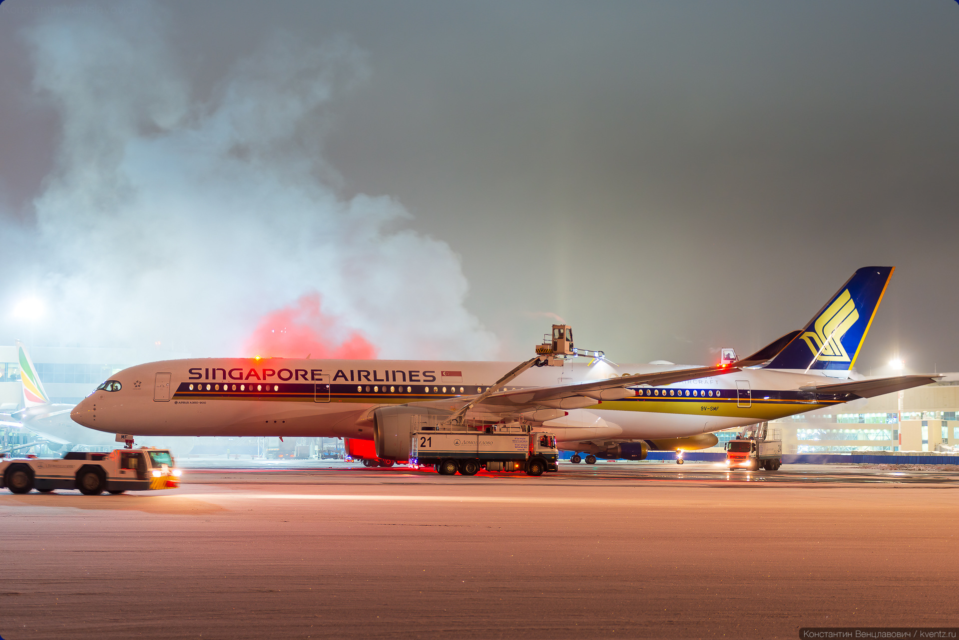

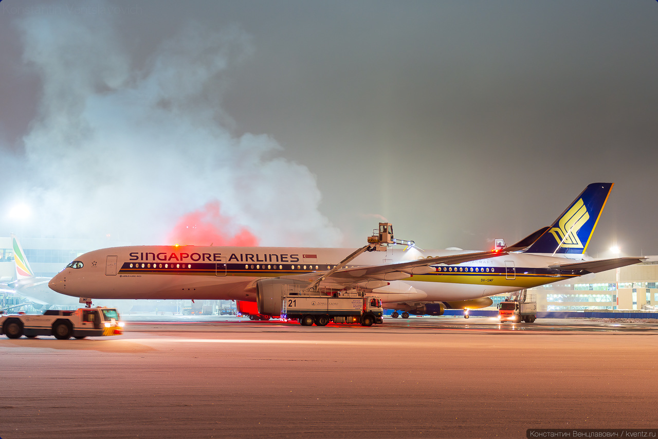

01. Airbus A350-900 9V-SMF Singapore Airlines. Юбилейный десятитысячный Airbus.
Если вы летали зимой, то наверняка заметили, что перед вылетом самолёт обливают какой-то жидкостью. На морозе при этом ещё и пар идёт. Это идёт противообледенительная обработка воздушного судна. Снег и лёд изменяют аэродинамическую форму крыла, ухудшая подъёмную силу, а также могут нарушить работу механизации крыла и хвостового оперения и даже полностью заблокировать её, что может привести к катастрофе. Поэтому в холодное время года перед вылетом снег и лёд нужно удалить.

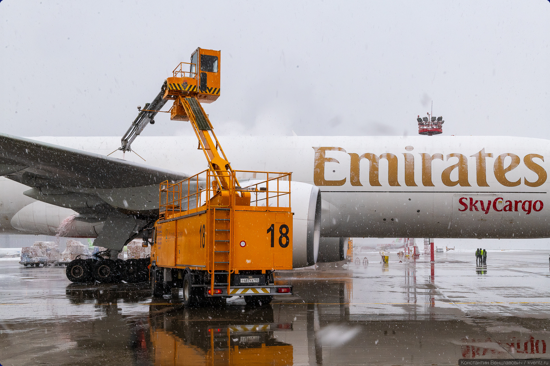

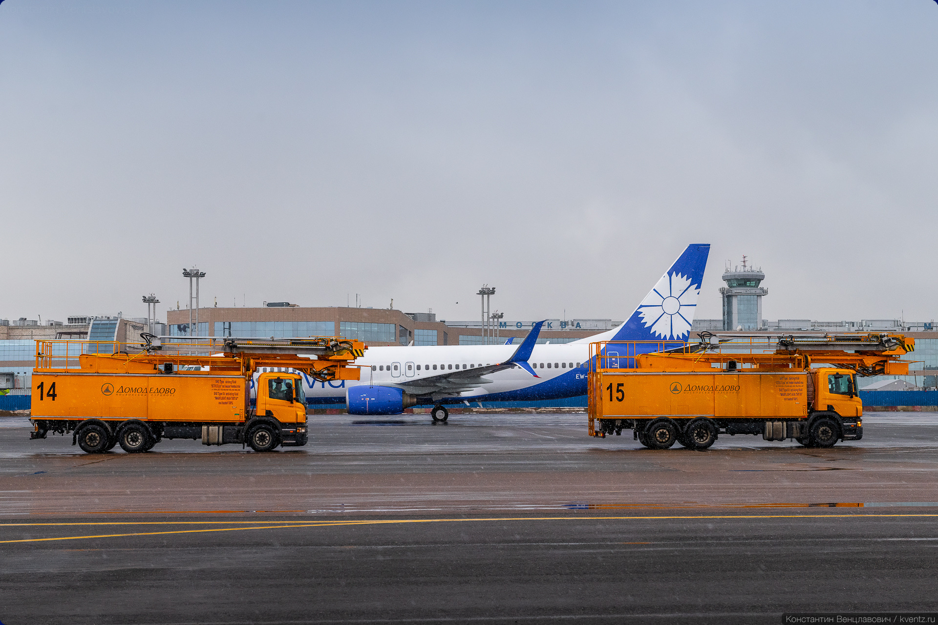

02. Встречайте: машины противообледенительной обработки Московского аэропорта Домодедово.
Производителей такой техники не так много, чаще всего это датская Vestergaard. Их машины Elephant стали настолько популярны, что у нас все деайсеры называют Элефантами. В Домодедово в основном используются машины Vestergaard Elephant Beta и Elephant Beta-15. Последняя может подниматься выше и используется для облива A380.

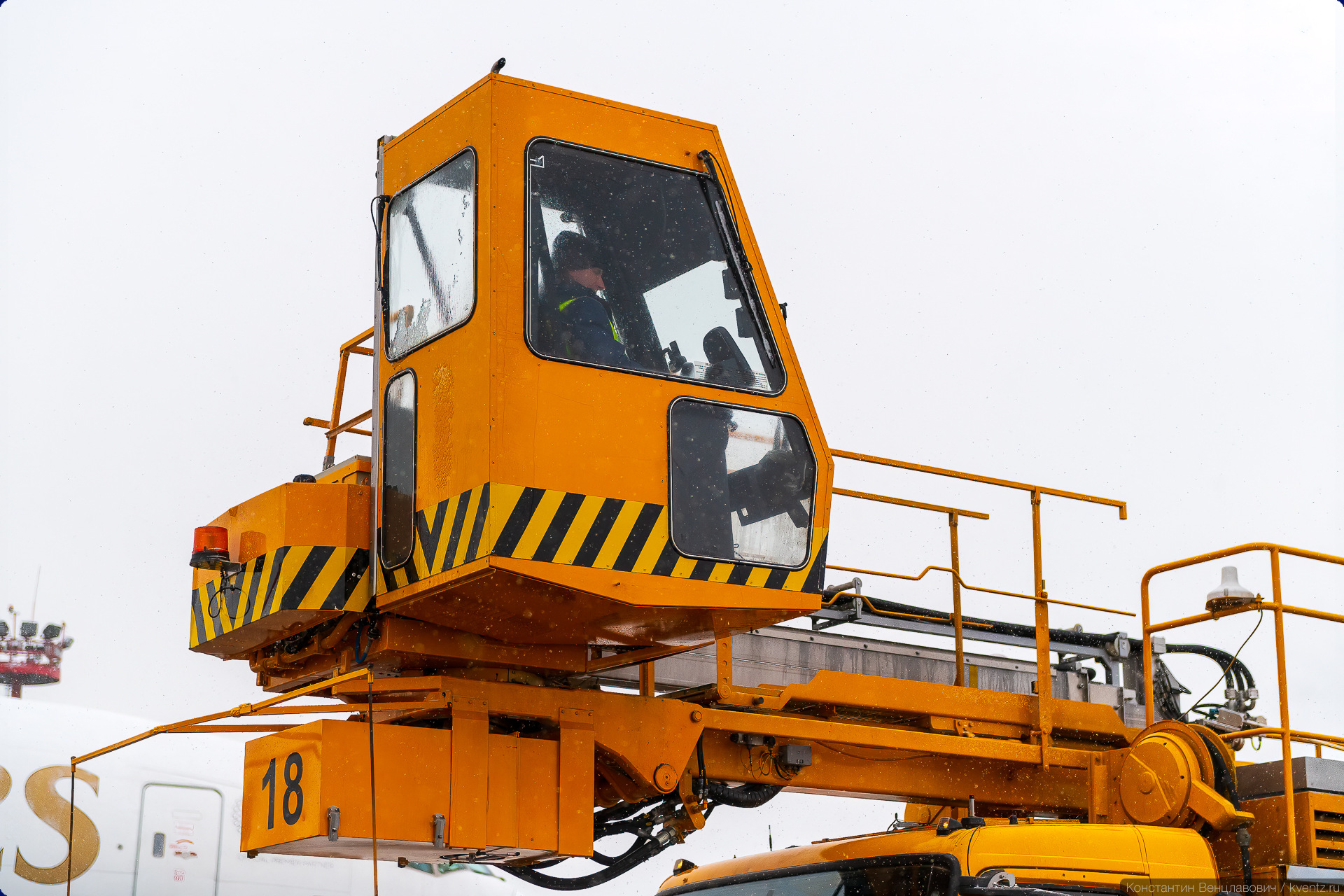

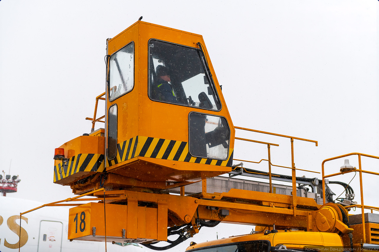

03. У машин Vestergaard Elephant Beta закрытая кабина. Оператор управляет направлением струи джойстиком на панели управления.

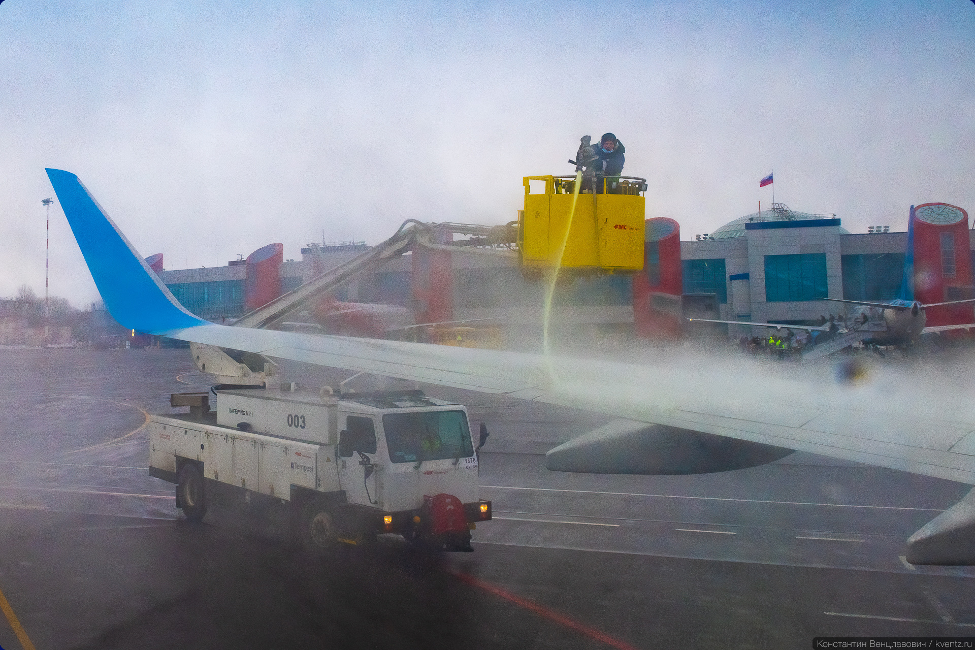

04. В небольших аэропортах техника чуть попроще, используются открытые корзины оператора. На фото — американская FMC Tempest.
Ещё есть интересный вариант — Safeaero SDI 218. Там кабина водителя автомобиля является частью подъёмника: одновременно является и кабиной оператора. То есть водитель подъезжает на нужное место и, не выходя из кабины, поднимается вместе с ней на нужный уровень.

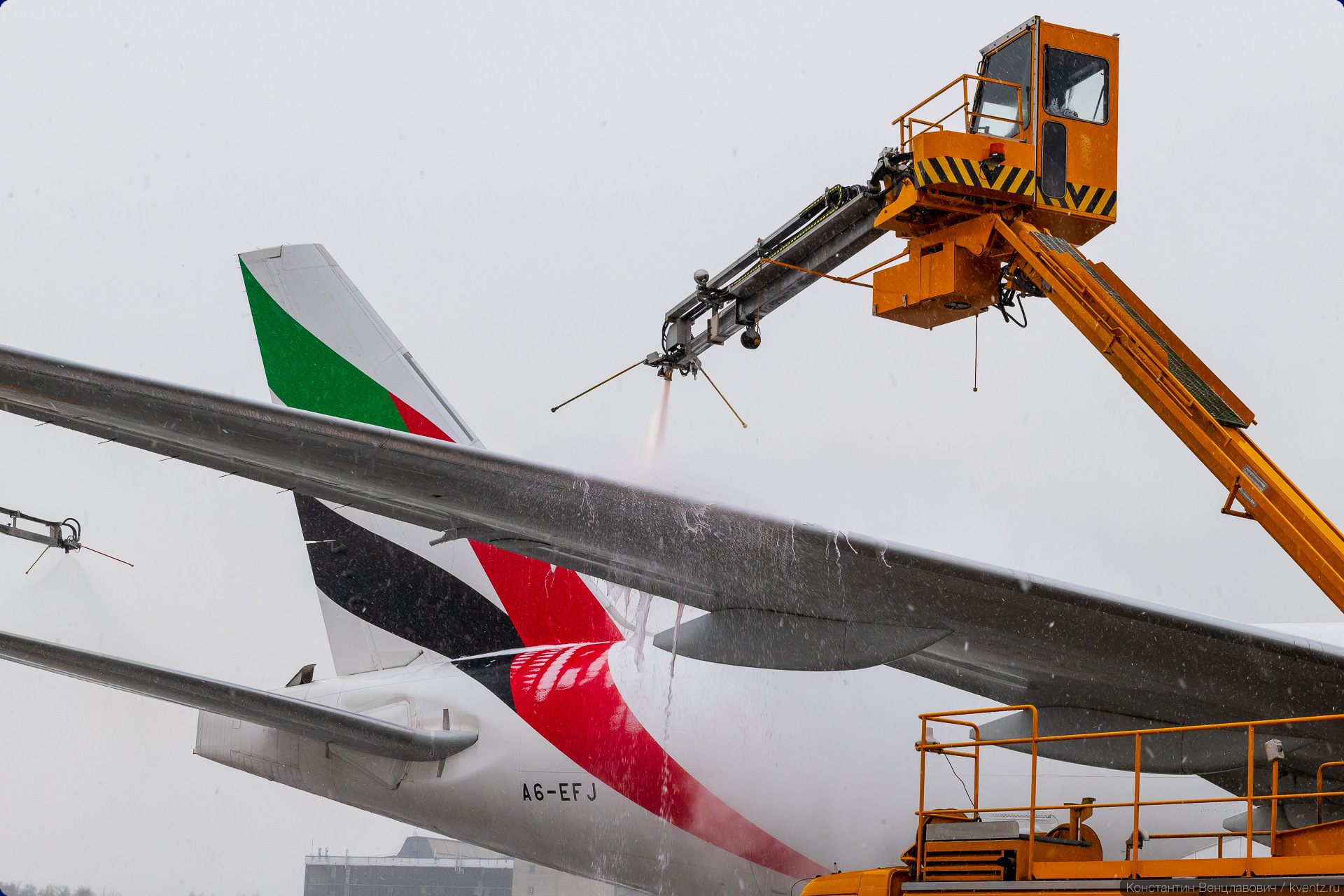

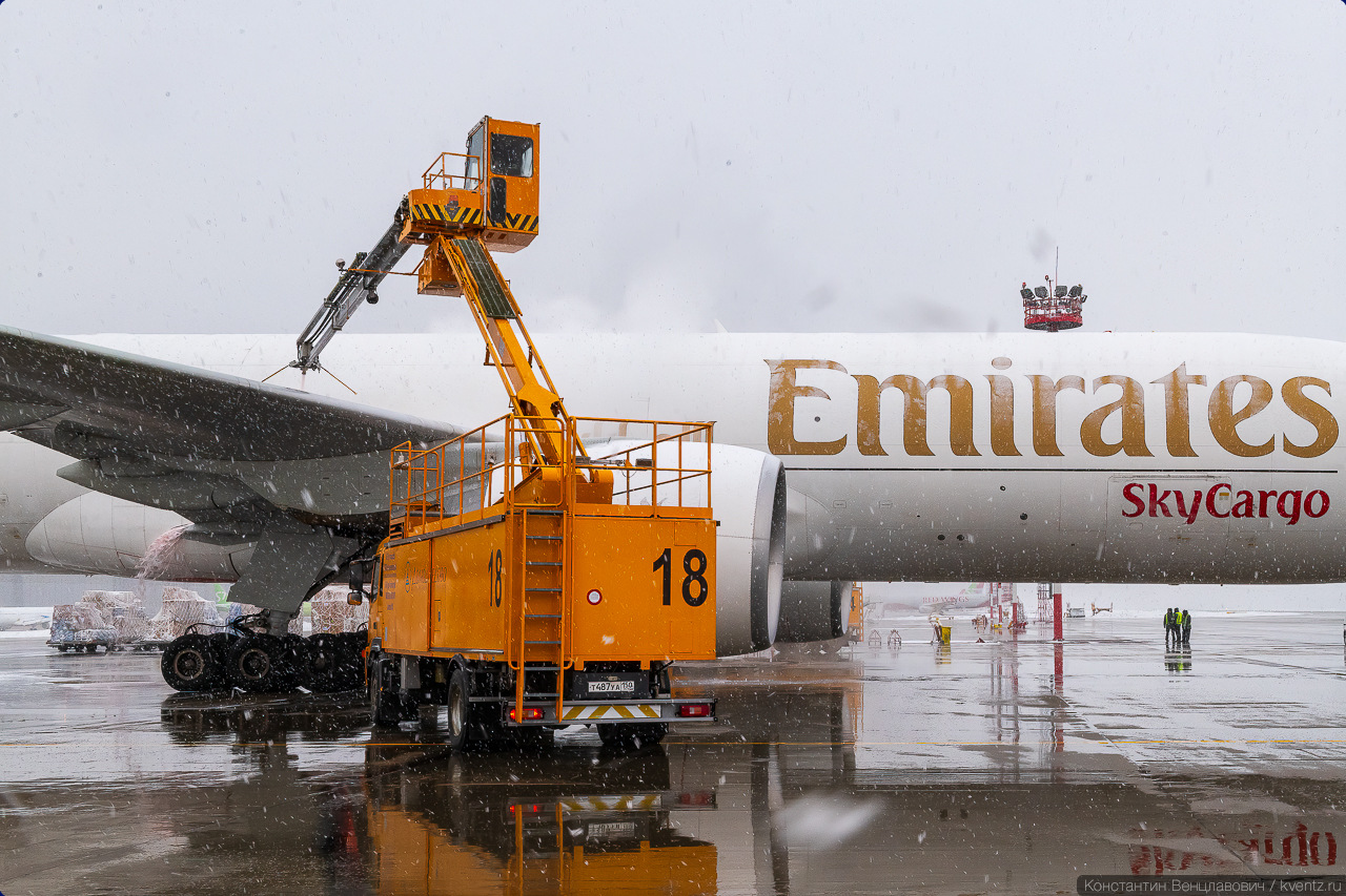

05. Обработка грузового Boeing 777F A6-EFJ Emirates SkyCargo ПОЖ тип I.
Противообледенительная обработка может проводиться в два этапа двумя разными жидкостями. Сначала снег и лёд просто удаляется с поверхностей. Для этого используется специальная противообледенительная жидкость (ПОЖ) типа I, которая в зависимости от условий может разбавляться водой и, главное, нагревается до 60-70°C. Именно поэтому на морозе при обработке идёт пар. Жидкость типа I разных производителей чаще всего окрашивается оранжевый цвет.

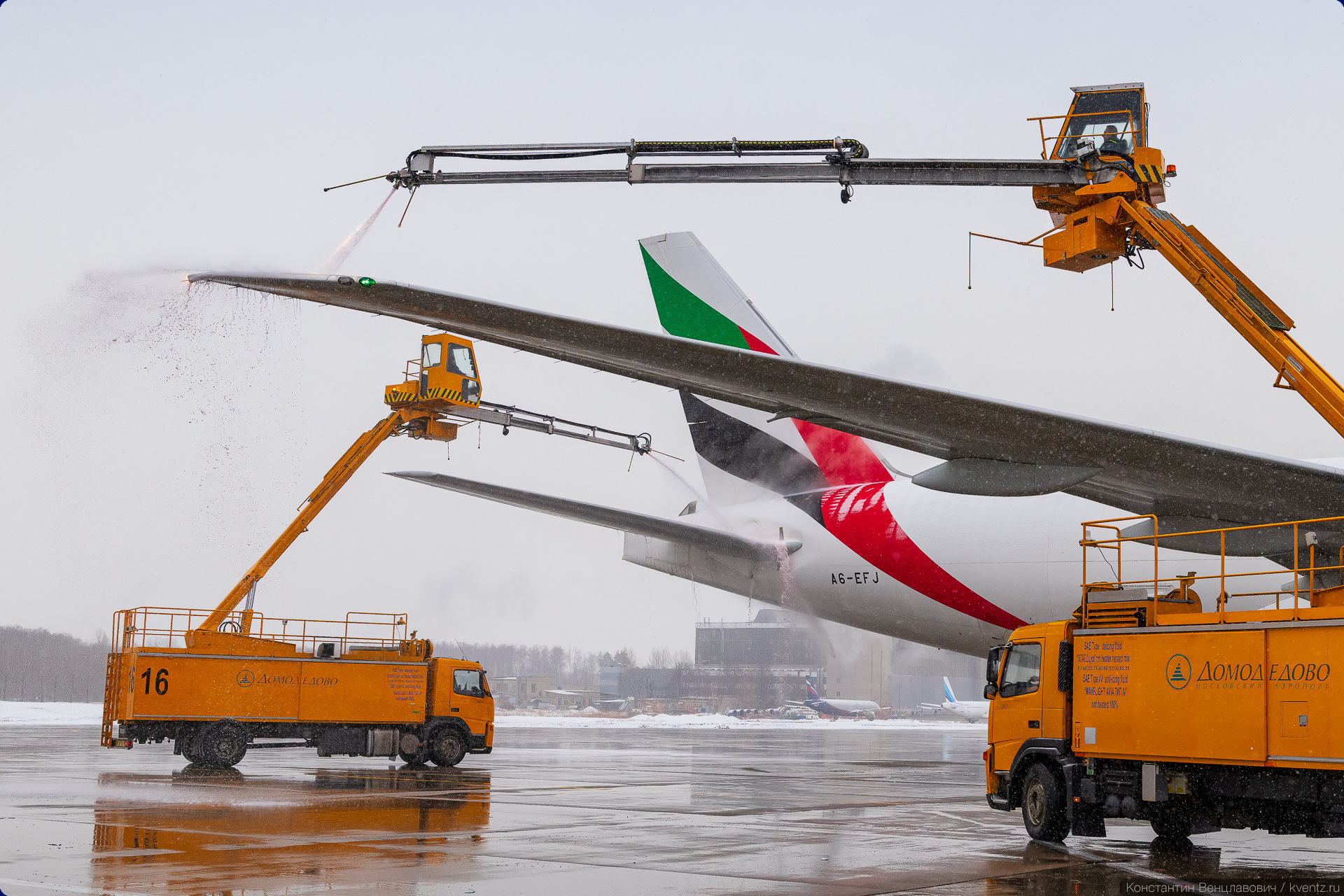

06. Расход жидкости довольно приличный.
На втором этапе на поверхности наносится другая жидкость типов II, III или IV (по степени густоты). В Москве используют тип IV (зелёного цвета), а в более тёплом Калининграде, как на фото 4, — тип II. Задача такой жидкости — закрепиться на поверхности и не дать повторно образоваться снегу и льду до вылета. В полёте потом её всё равно сдует, но это уже не страшно.
По составу все ПОЖ — это смесь гликолей с загустителями, красителями и другими добавками. В основе чаще всего — пропиленгликоль и в жидкостях II, III, IV может добавляться этиленгликоль. У них температура замерзания намного ниже, а температура кипения – выше, чем у воды. Стоит учитывать, что этиленгликоль ещё и токсичен.

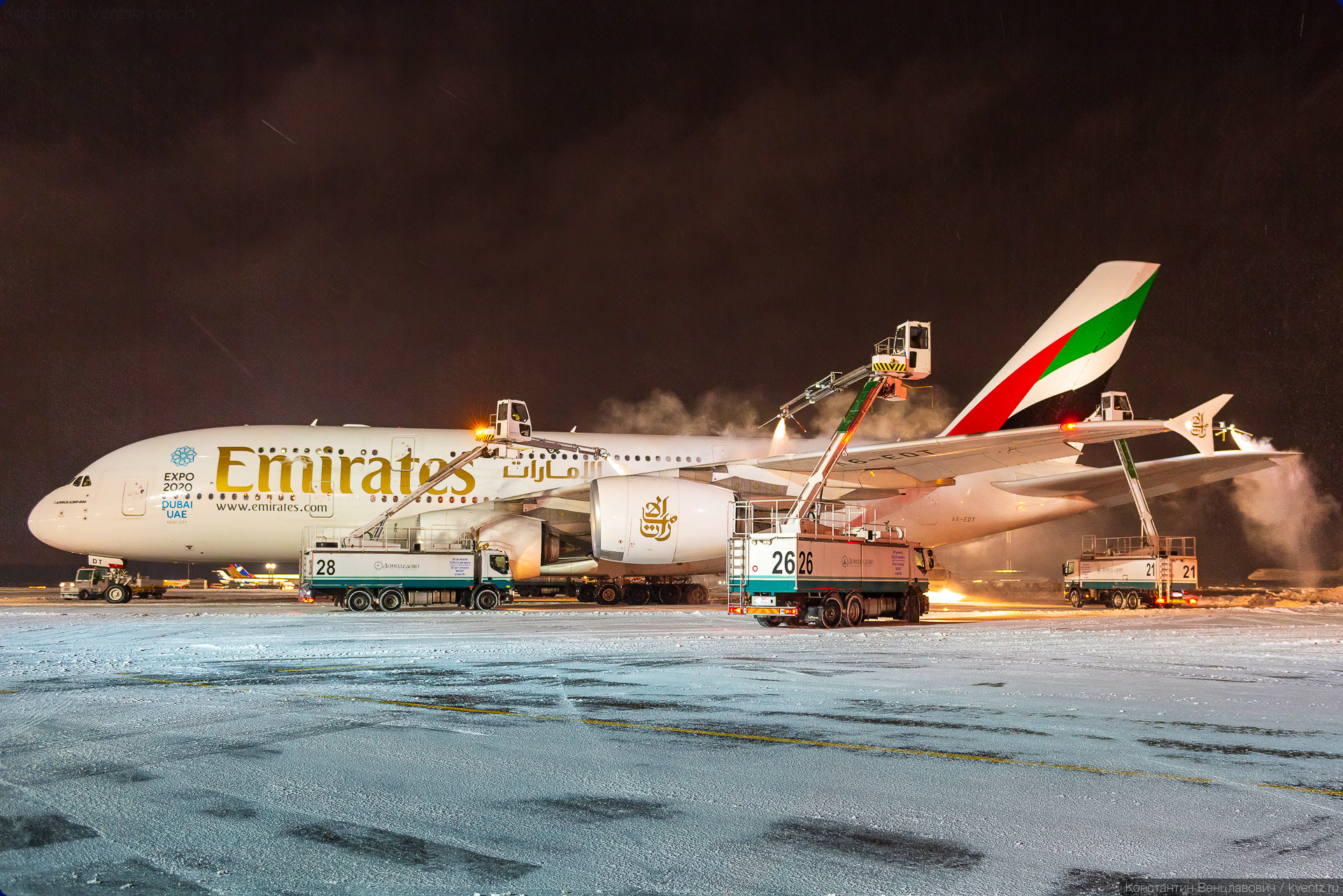

08. Обработка Airbus A380 A6-EDT Emirates.
Для ускорения обработки используют сразу несколько машин. Если 737 или A320 может обойтись двумя, то для Boeing 777 лучше использовать четыре машины. Для обработки огромного Airbus A380 в Домодедово используют сразу шесть машин — по три с каждой стороны.
