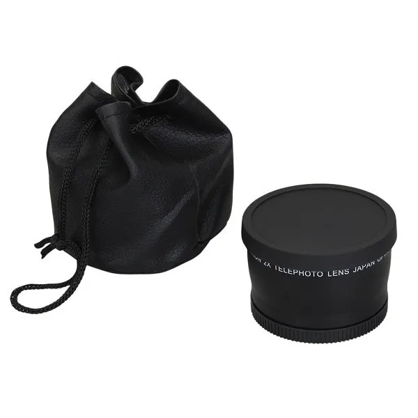

Сегодня (20.01.2022) забрал из почтового отделения "Телеобъектив 58 мм 2.0X для Canon 5D/6D/60D/ 350D / 400D / 450D / 500D / 1000D / 550D / 600D / 1100D 18-55 мм", который приобрел на сайте "Алиэкспресс". Задумка была накрутить его на объектив спереди на объектив Canon EF-S 55-250 f/4-5.6 STM и использовать во время съемок футбольных матчей, когда игроки находятся у дальних ворот от места моей съемки.
FJjzRs0UYAEzXZN?format=jpg&name=4096x409
Телеобъектив 58 мм 2.0X для Canon 5D/6D/60D/ 350D / 400D / 450D / 500D / 1000D / 550D / 600D / 1100D 18-55 мм. Он же телеконвертер на китовый объектив.
Телеконвертер пришел в плотной упаковке. После вскрытия пакета обнаружил мешок, телеконвертер и две крышки (переднюю и заднюю). Сам телеконвертор собран хорошо и имеет металлический корпус.
1112548891_822.jpg?size=36884&height=600
Фото с сайта "Алиэкспресс".
