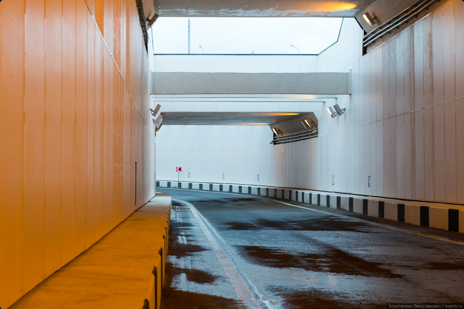

7. Участок тоннеля под МКАД. Всего было забурено 1236 свай диаметром в один и глубиной до 20 метров. Процесс не быстрый, так как в день одна машина забуривает до двух свай, всего на строительстве было задействовано до 9 машин.
http://www.kventz.ru/assets/content/img/yf/67777/13920921.d/0_e95e1_2faa060c_XXL.jpg
Самой большой проблемой, как это часто бывает, стал перенос коммуникаций. Причём, если для эстакад достаточно убрать коммуникации под будущими опорами, то при строительстве тоннеля коммуникации нужно убирать по всей длине. При строительстве тоннеля был перенесён водопровод (диаметр 1620 мм), напорная канализация, две линии городских фекальных канализаций (вместо них щитовой проходкой был построен отдельный тоннель диаметром 2 м) и, самое сложное, — линии электропередач.

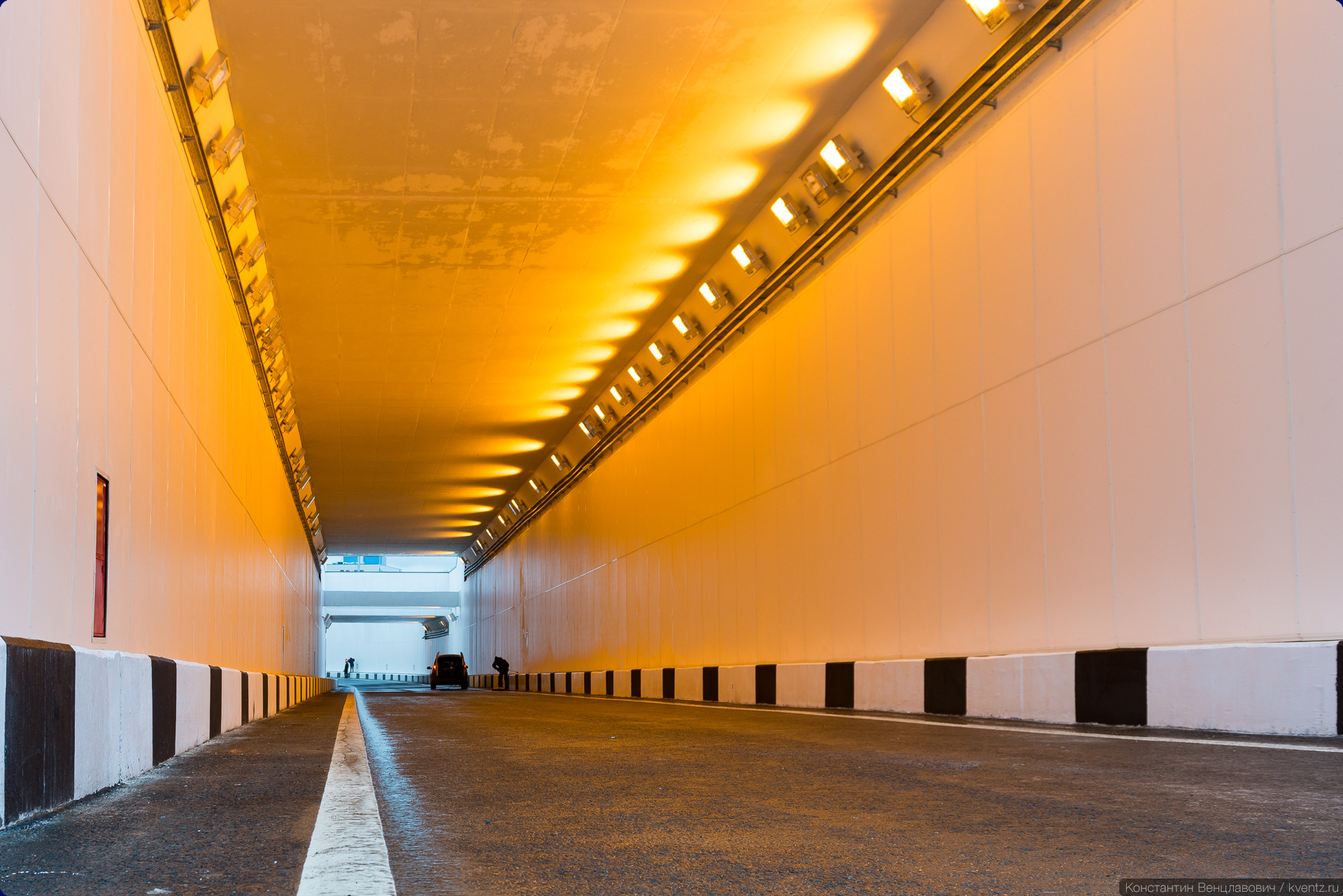

8. Участок тоннеля между МКАД и въездом на Рязанский проспект с внутренней стороны МКАД. Стоимость тоннеля составила примерно 2 млрд рублей. Реконструкция всей развязки — около 5 млрд рублей, включая строительство одного подземного и одного надземного пешеходного перехода.

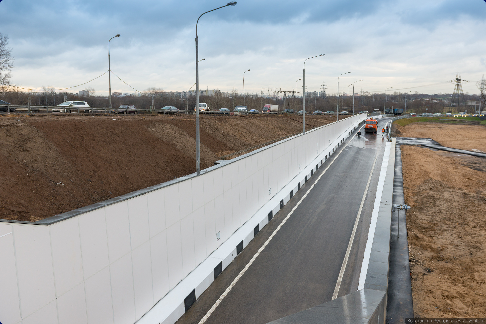

9. Открытый участок тоннеля перед Рязанским проспектом. Общая протяжённость тоннеля составила 603 метра, из них 200 метров — закрытые участки.

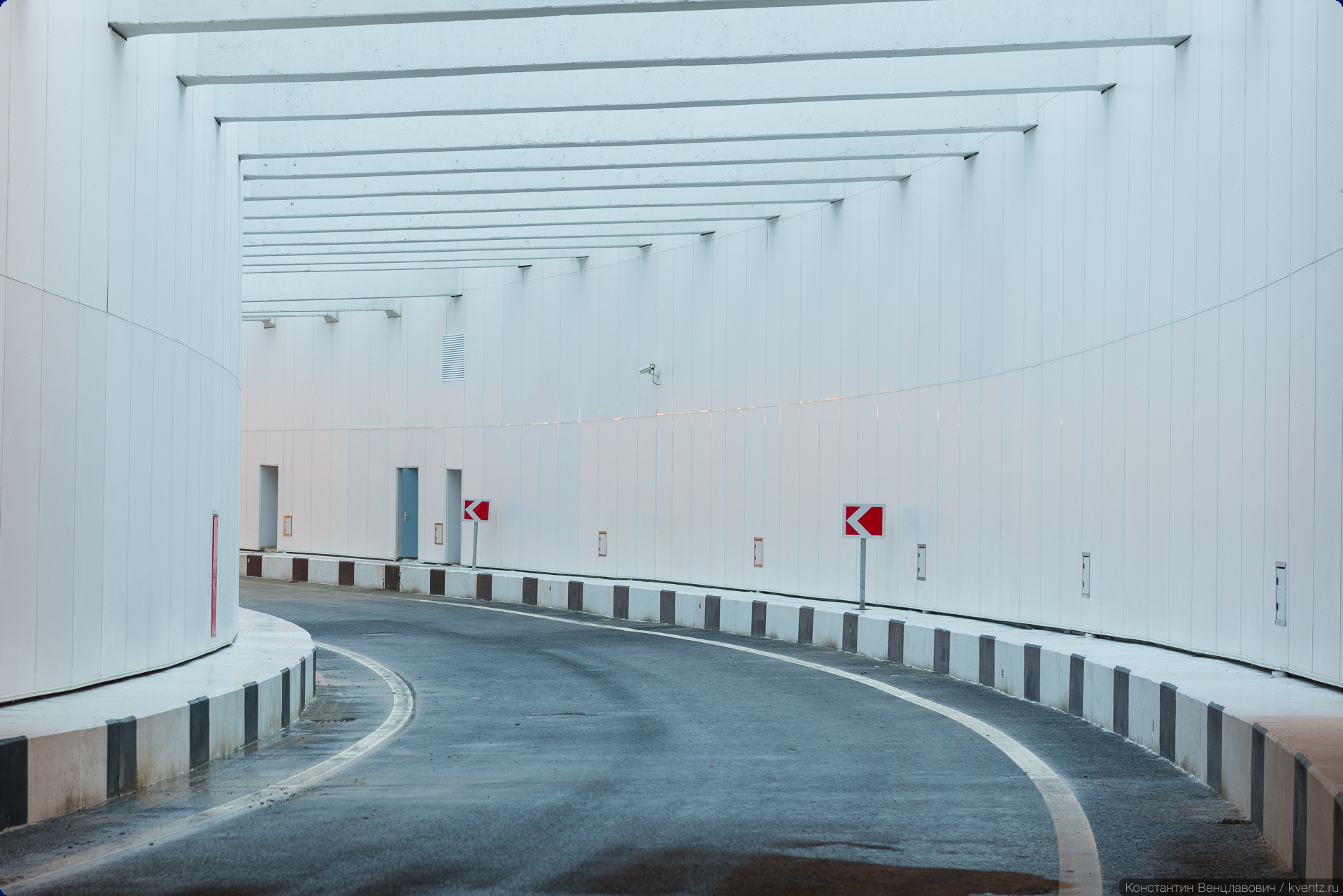

10. Тоннель под Рязанским проспектом. Тоннель довольно широкий, тем не менее здесь только одна полоса движения.

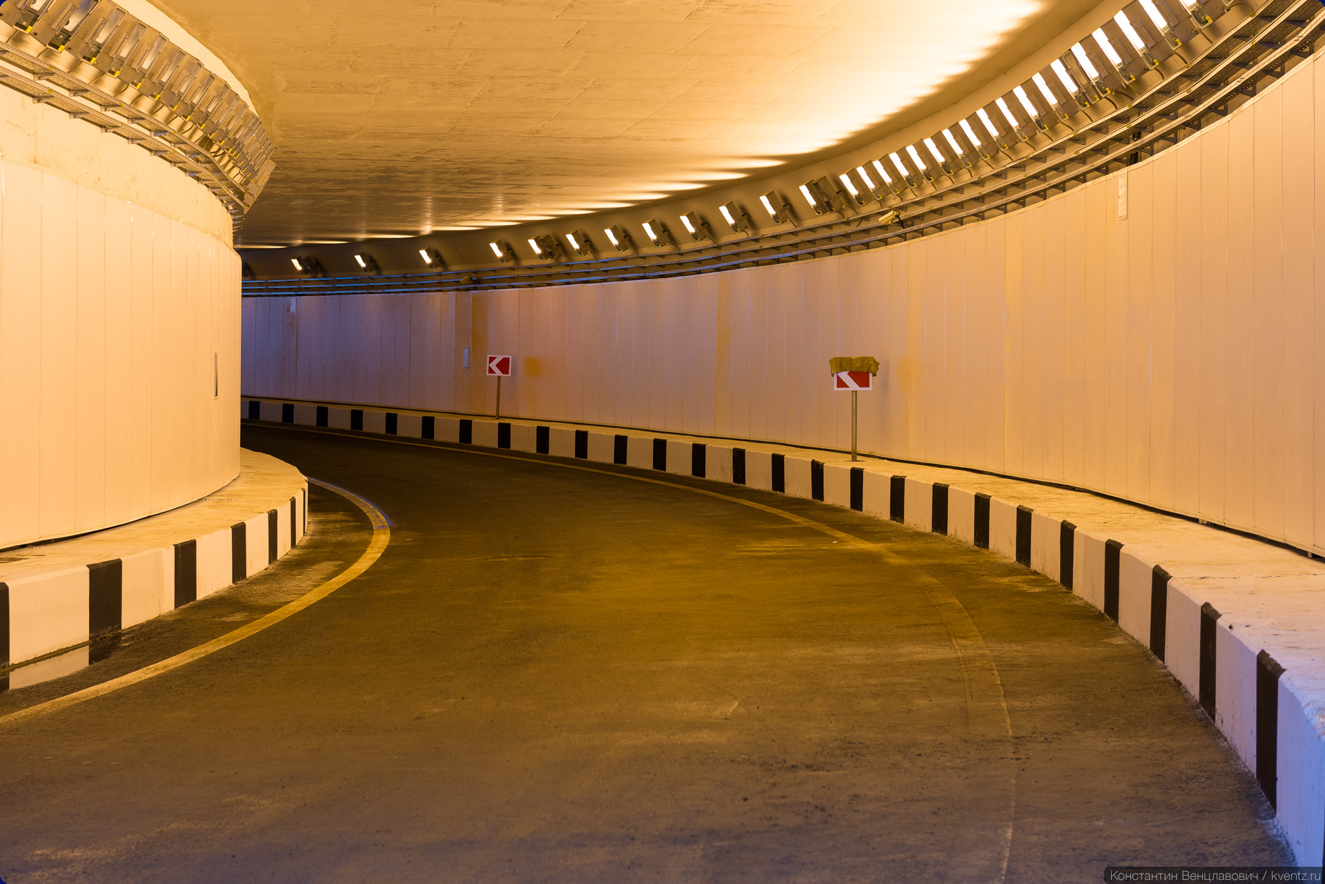

11. Тоннель под Рязанским проспектом. Глубина заложения под МКАД 8 метров, под Рязанским проспектом — 5,5 метров.
