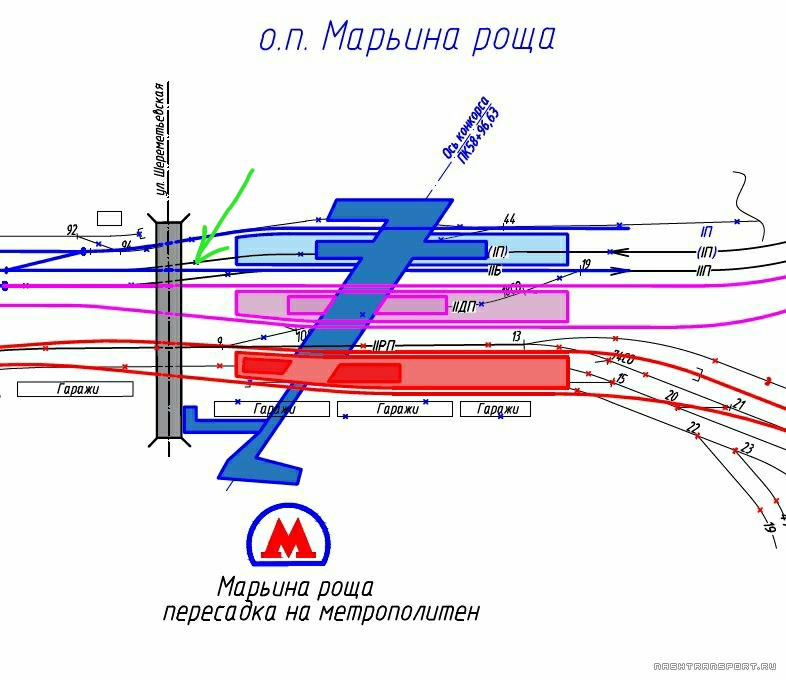

На месте строительства платформы в сторону Дмитровской, начат демонтаж ангара и подьездных путей.
Платформы в сторону Дмитровской не будет. Проектом предусмотрено строительство трёх островных платформ для D2, D4 и дальнего пригорода, следующего от Рижского вокзала (на схеме нарисованы синим, розовым и красным цветами с севера на юг). На первом этапе должны построить всё, что синим нарисовано.

Спасибо, многое проясняет. Вот только скажите, а как на синюю платформу будут попадать поезда D2 с Дмитровской? Вот бы левее часть проекта посмотреть, где выход/вход с Рижского хода.

А еще там имеется "разноуровневость" путей. Платформа синего цвета на несколько метров выше платформы красного цвета. Неясно поэтому каким там сделают путевое развитие. Надо ведь еще не допустить появления "враждебных" маршрутов.

Смущает и то, что красная платформа имеет два пути, зачем? Если поезда на Рижский ходят вообще раз в несколько часов, и вообще неизвестно будут ли ходить в будущем.
А что, есть какие-то варианты?
Синие пути - это и есть существующие два пути Рижского направления.
Розовые пути - по путепроводу с Белорусского вокзала.
Красные пути - перспективные 3-4 пути Рижского направления, проходящие под путепроводом.
В светлом будущем, когда до Нахабино будут 4 пути, электрички на Рижский будут ходить несколько чаще, чем раз в несколько часов. В том числе по одному из вариантов - тактовый RE до Рублево-Архангельского.

Синие пути действующие Рижского направления? Вообще то на сегодня это один правый/верхний путь, который по стрелке уйдёт направо, перед путепроводом на Станколит, а откуда взялся встречный? Как он здесь окажется, если поезда с рижского хода в Москву идут под путепроводом, а потом выползают наверх, на месте нарисованной красной платформы.
Переложат пути так, что оба пути МЦД с Дмитровской будут обходить слева и путепровод, и идущие оттуда два пути.
Именно для этого и ломают грузовые ангары, чтобы сдвинуть путь в сторону Дмитровской севернее.

Поживём, увидим. Да, новая, цветная схема нанесена на какую то нелепицу, я так понимаю чёрные пути это старые, половина которых давно демонтирована, но тогда что за чёрный путь на месте пути в сторону Дмитровской как раз от новой синей платформы. Действующий путь там прямой.
Что то мне напоминает в схеме старющую развязку давней модернизации этого участка, когда ещё с действующей контейнерной станции, были выведены пути с выходным светофором в сторону Станколита-Дмитровской, который по сути никогда не использовался. От всей этой затеи остался лишь светофорный столб в кустах.
Я вот про этот.
