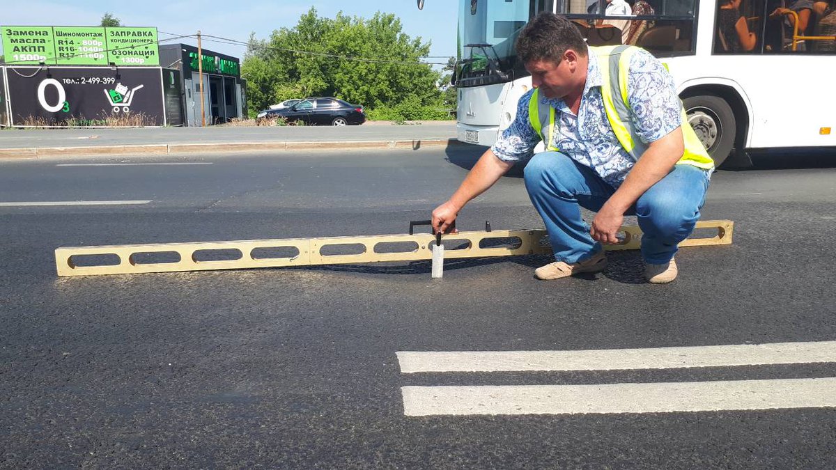

На Московском шоссе образовалась новая колея
В Самаре вновь просело Московское шоссе. Новое поперечное углубление образовалось на пересечении магистрали с улицей Потапова. Об этом сообщил представитель агентства по содержанию автомобильных дорог Самарской области.
Судя по замерам, асфальт просел на несколько сантиметров
В понедельник, 2 июля, специалисты АСАДО измерили глубину просадки, которая якобы произошла из-за утечки. Однако эту информацию не подтвердили в «Самарских коммунальных системах».
— На место направили рабочую бригаду «СКС». Они выяснят причину провала асфальта и установят, имеет ли к ней отношение порыв водопровода или канализации, — рассказал представитель «СКС».

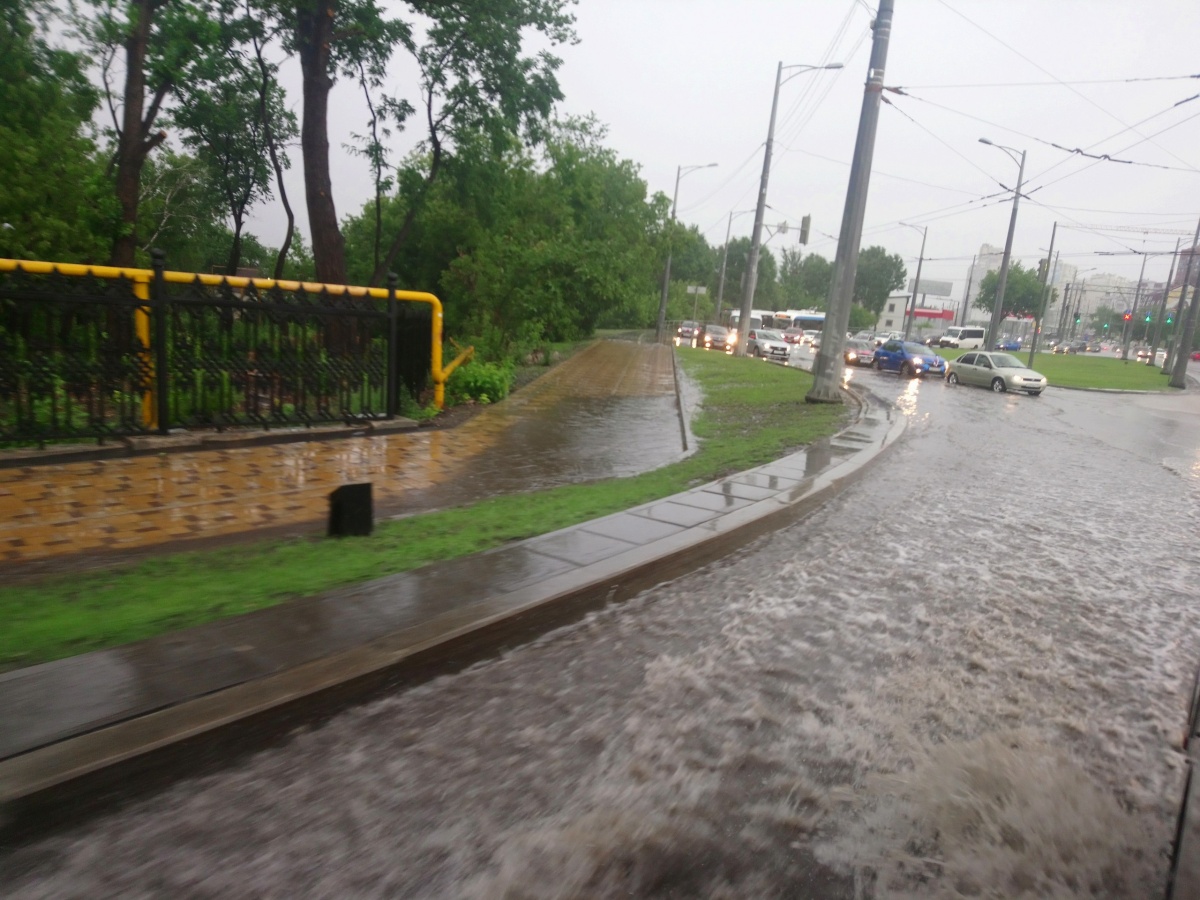

Подрядчика попросят починить по гарантии размытое Московское шоссе
Компании «Самаратрансстрой», которая реконструировала Московское шоссе, вновь предъявят претензии по качеству работ. Подрядчика попросят устранить разрушения дороги в районе Ботанического сада в рамках гарантийного ремонта.
— По Московскому шоссе дождь показал проблему. Акт составлен. До конца недели всё должно быть предъявлено подрядчику! — сказал Азаров на оперативном совещании с руководителями министерств и ведомств.
В результате проливного дождя в субботу на Московском шоссе в районе Ботанического сада сильно размыло грунт. В некоторых местах обрушились бетонные плиты. Ливневая канализация не справлялась с потоками воды.
Вечером 24 июля министр транспорта Самарской области Иван Пивкин вместе с представителями «Самаратрансстроя» поедут лично осматривать разрушения на Московском шоссе.

В результате проливного дождя...
Отмазка №1. В этих климатических условиях, дождей такого уровня быть не должно.
Отмазка №2.
Если ливневку подрядчик асфальтобетонных работ не обустраивал, то претензии ему можно и не отправлять. Отболтается в легкую!
Итог:
Причины звездеца признают объективными, и выделят бабло на борьбу с разгулом стихии.
Ну а если честно, был абзацкий дождь или нет?
Могло размыть, или нет?
Таки я, вместе со всеми пышущими гневом гражданами, понимаю, что дорожники априори всегда и во всем виноваты.
Но, мож маленько не всегда? Мож хоть чуточку не во всем? B)
Реконструкция Московского шоссе проводилась ,"от и до", в том числе и ливнёвки.
Факт, дождь был внушающий. Но дело в том, что сильнее всего размыло, затопило и порушило самые свежие объекты - Московское шоссе и 4 очередь набережной. Ново-Садовой тоже досталось. Поэтому пошёл общественный резонанс.
Впрочем, подождём официальных заявлений. Вчера у Ботсада на Московском выездная комиссия была, с представителями подрядной организации.

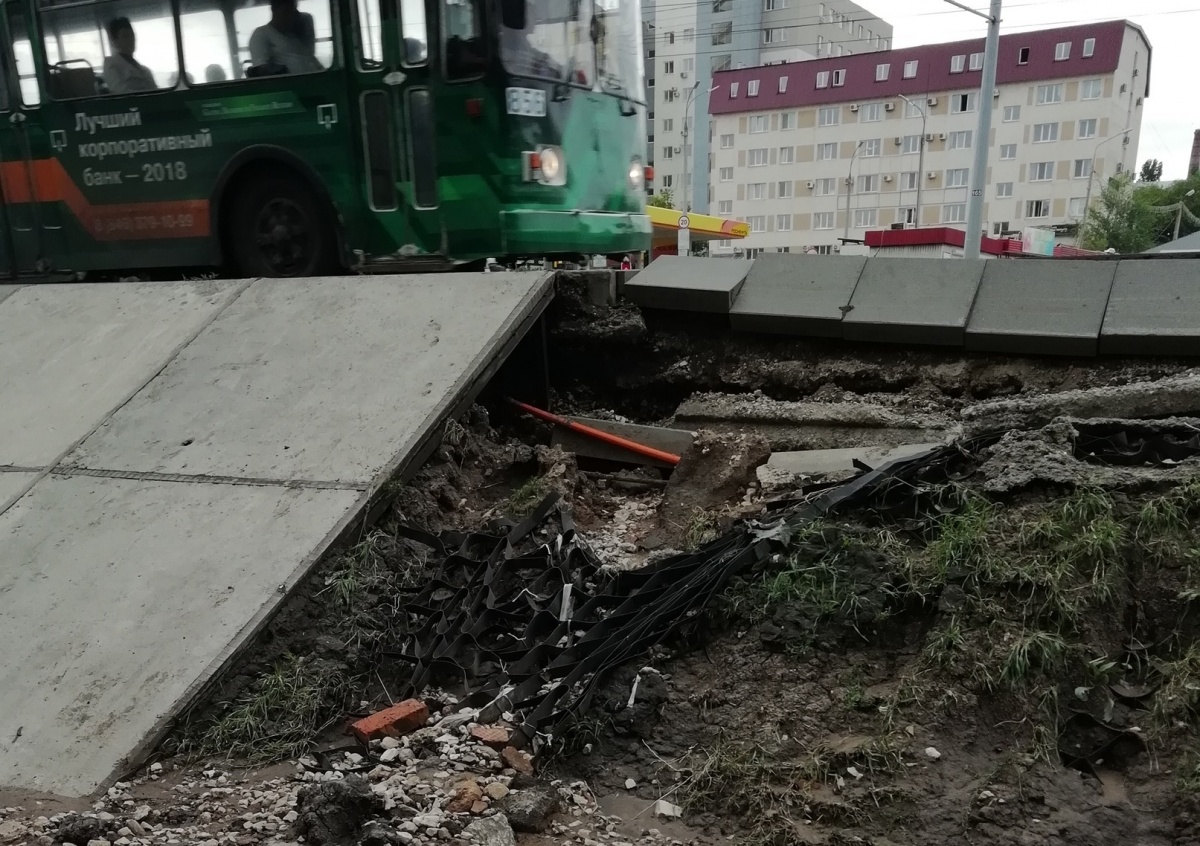

Откос на Московском шоссе у Ботанического сада восстановят в течение недели
Во вторник, 24 июля, по поручению главы региона Дмитрия Азарова специалисты министерства транспорта и автомобильных дорог Самарской области провели выездное совещание с представителями подрядной организации, выполнявшей капремонт Московского шоссе. Разговор шел о восстановлении отрезка придорожной полосы возле Ботанического сада.
http://st.volga.news/image/w1300/h900/max/0075e482-a378-4db6-8ada-0164ce463881.jpg
По распоряжению Дмитрия Азарова приняты срочные меры по восстановлению склона у Ботанического сада
Фото: Ирина Бойкина
Из-за проливного дождя в субботу на Московском шоссе в районе Ботанического сада размыло грунт. В понедельник, 23 июля, на оперативном совещании с руководителями министерств и ведомств глава региона Дмитрий Азаров поручил восстановить объект до конца недели.
Капитальный ремонт Московского шоссе на отрезке от улицы Мичурина до проспекта Кирова был выполнен компанией "Самаратрансстрой" в 2015 году. По словам генерального директора подрядной организации Сергея Суркова, придорожный откос рядом с Ботаническим садом в ходе ремонта был сохранен в первоначальном виде. Дополнительно этот участок был омоноличен и оснащен георешеткой.
"Мы надеялись, что это удержит склон от разрушения, но рекордное количество осадков, выпавшее на днях в Самаре, размыло конструкцию склона, - рассказал Сергей Сурков. - Мы не хотим оспаривать, гарантийный это случай или нет. В среду мы приступим к работам: сначала уложим бордюр и придорожную плитку. Затем по согласованию с областным министерством транспорта и автомобильных дорог решим, что нужно сделать, чтобы в дальнейшем здесь ничего подобного не произошло".
Врио министра транспорта и автомобильных дорог Самарской области Иван Пивкин отметил, что причиной случившегося стал проливной дождь, с которым не справилась ливневая канализация: из-за большого объема осадков вода из-под колес автомобилей перетекала через плиты и в итоге размыла склон.
"Мы рекомендуем подрядчику за счет своих средств оперативно приступить к работам, чтобы в течение текущей недели эту проблему ликвидировать. Необходимо лучше закрепить геотекстиль и усилить бетонирование склона, чтобы избежать возникновения подобной проблемы в будущем. В течение недели под нашим контролем откос надо собрать заново. Кроме того, мы будем обращаться к городской администрации с просьбой прочистить ливневку", - заявил Иван Пивкин.
Глава минтранса также поручил "Агентству по содержанию автомобильных дорог общего пользования Самарской области" приступить к уборке территории и восстановлению травяного покрытия.
Иван Пивкин, врио министра транспорта и автомобильных дорог Самарской области:
- Причиной размытия склона стали обильные осадки, с которыми не справилась ливневая канализация. Подрядчик приступает к оперативному решению проблемы: в течение недели откос надо собрать заново, хорошо закрепив георешетку, уложить недостающий чернозем, восстановить зеленую зону. Также мы рассмотрим предложение общественности по укладке рулонного газона в данном месте.

Работы по ремонту существующей или прокладке новой ливневой канализации в контракте были.
Кстати, как раз на аварийном участке у Ботсада решётка дождеприёмника есть, но ситуацию это не спасло. Почему? Забита или уложена выше проезжей части? В первом случае вина организации, эксплуатирующей дорогу, во втором - строителей.
Вариант, что ливневка могла быть не рассчитанной на такой поток воды вообще не рассматривается?

Отчасти да. Однако читаем пояснительную записку проектной документации:
...наибольшее количество осадков выпадает в июне-июле (в среднем 58 - 60 мм), наименьшее – в марте (31 мм). Суточный максимум осадков в теплый период года составил 60 мм. Один раз в 10 лет суточный максимум осадков составляет 48 мм, один раз в 50 лет – 66 мм и один раз в сто лет 74 мм...
В прошлую субботу в Самаре выпало 28.8 мм осадков. Много, очень много, но до рекордных значений не дотягивает. Кстати, Московское шоссе регулярно подтапливает после любого более-менее интенсивного дождя. Кольцо с Авророй, перекрёсток с Врубеля в сторону города и т.д. А это уже система.
Подтапливание кольца Авроры и Московского, это проблема в первую очередь с улицей Авроры. Какая бы ливневка не была на кольце, она явно не расчитана на то, что в неё будет сливаться вода со всего бугра от пр.Гагарина.
Можно конечно накопать ливневок с расчетом возможности того, что в день выпадет годовая норма осадков. Можно предусмотреть, что вода со всего города будет стекать в один коллектор диаметром метров в тридцать. Но над обоснованием такого проекта будут ржать все.
А еще, можно подумать над устройством ливневок на причале речного вокзала. А то затапливает каждую весну... :)
