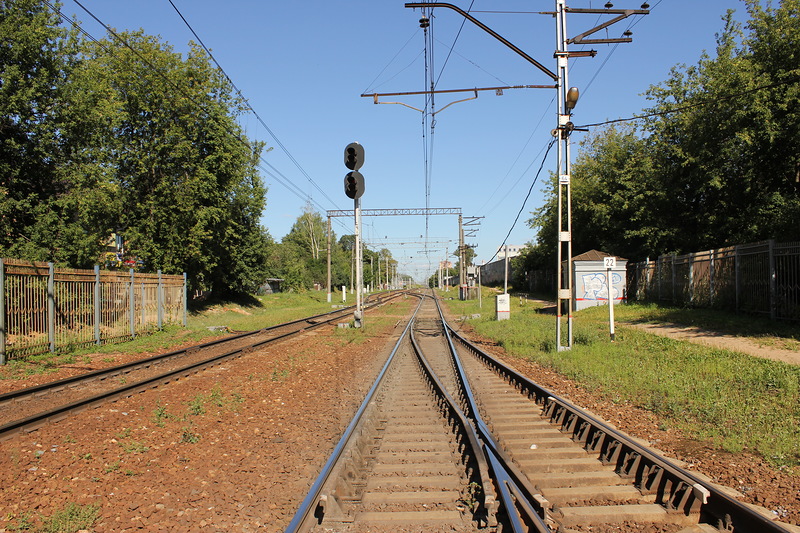

если от Подлипок III главный много лет существует
От станции Подлипки-Дачные до станции Болшево нет III главного пути:
В границах станции Подлипки-Дачные нет, но перегон-то трёхпутный, в Болшево 3 входных светофора:

Хмм... Можно ли называть перегон N-путным, если на обеих станциях, которые его ограничивают, главных путей N - 1? А чёрт его знает...
И да, в Болшеве именно что 2 главных пути, а не 3.
Какэта 2? :huh: Два главных на Монино и ещё один главный в парк "И" они даже на схеме красным выделены.
"главные железнодорожные пути - железнодорожные пути перегонов, а также железнодорожные пути железнодорожных станций, являющиеся непосредственным продолжением железнодорожных путей прилегающих перегонов и, как правило, не имеющие отклонения на стрелочных переводах"
Входных в Подлипких с обеих сторон по 3 шутки, а главных на станции 2, ну бывает чо :idontno:
