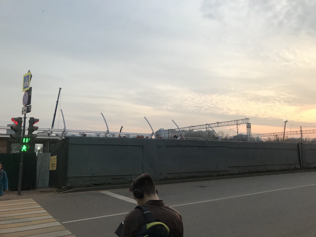

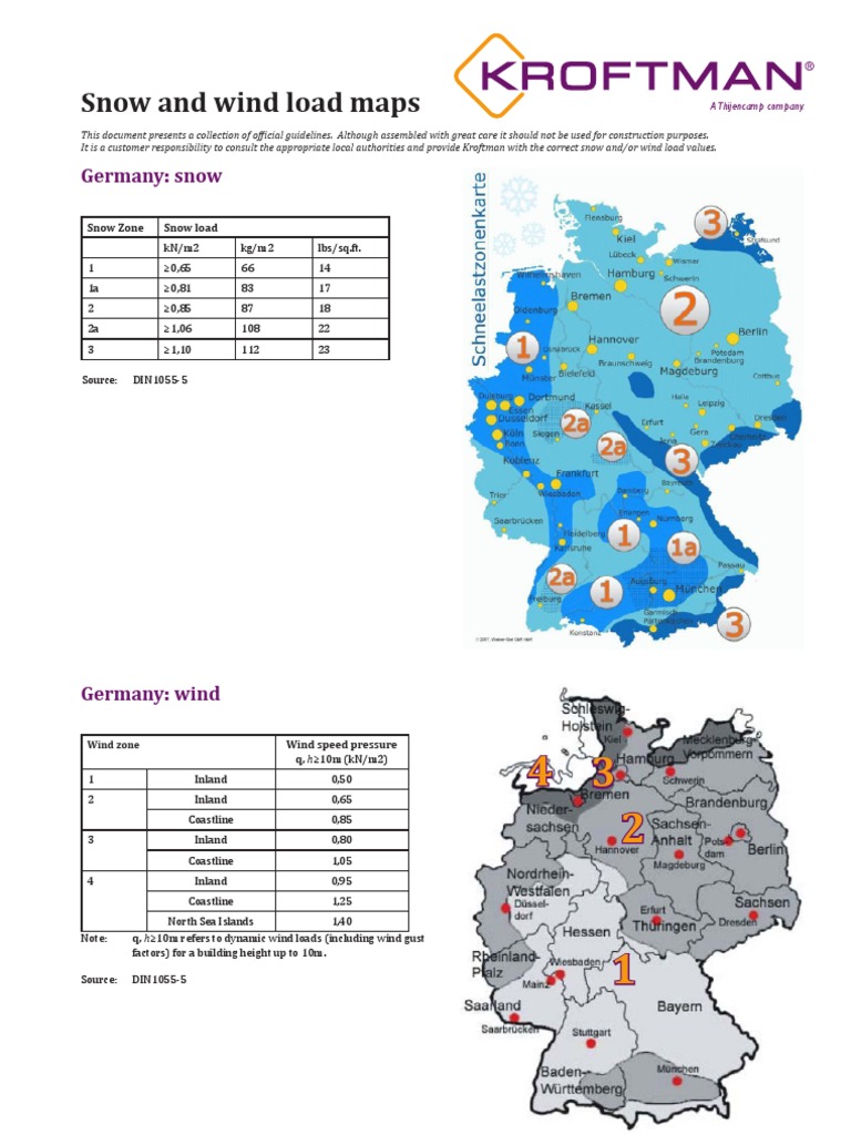

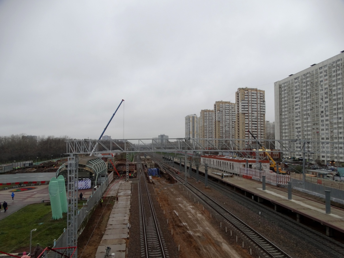

D1 Славянский бульвар
старого выхода из подземного перехода 50-летней давности
п/т Давыдково-2 ул. Герасима Курина, д. 16 пути ж.д. 1978
На старом выходе, возможно, сделают дверь в технические помещения?
Старый выход куда - на Герасима Курина? Старый переход полностью ликвидирован под всем жд полотном.
Оффтопик: Старый узкий переход на Кутузовском проспекте (напротив метро Славянский бульвар) засыпан и замурован в бетон при расширении Кутузовского проспекта, взамен него правее открыт широкий подземник.
  • Ответов 413
Изображения в теме
Telefoton
тут обсуждали другой переход, не под Кутузовским, а под железной дорогой — его закрыли менее года назад.
20 октября 2019
С надземника у Славбульвара.
Появились конструкции крыши над платформой?
Появились конструкции крыши над платформой?
6 изогнутых труб рядом со строящимся наземным вестибюлем около ул. Г.Курина. В других местах их нет.
04 ноября 2019
С надземника у Славбульвара.
Что-то крыша всё никак не появляется. Либо отменили, либо она сложна в изготовлении.
Что-то крыша всё никак не появляется. Либо отменили, либо она сложна в изготовлении.
А ты на даче дом с крыши начинал строить? :P
Что-то крыша всё никак не появляется. Либо отменили, либо она сложна в изготовлении.
Там основные работы ведутся в подземном переходе-вестибюле. А на поверхности подходит к завершению строительство наземного вестибюля со стороны ул. Г.Курина. Строительство второй платформы вообще приостановилось. До крыши дело дойдет в последнюю очередь.
Да, насколько я понимаю, чтобы построить крышу — необходимо ликвидировать временный пешеходный надземный переход.
Поэтому приоритет — завершить новый подземный вестибюль.
Проект крыши слегка изменён, но обещают в целом такое же:
Было:
Открыть в полном размере (1844x914; 433.43 килобайт)
Стало:
Открыть в полном размере (1920x1080; 766.69 килобайт)
Открыть в полном размере (1920x1080; 459.04 килобайт)
Открыть в полном размере (1920x1080; 717.74 килобайт)
Похоже на старый вариант Волоколамской. Поэтому авторы видео перепутали Славянский бульвар с ним, по ошибке вставив в ролик этот рендер:
Открыть в полном размере (800x459; 268.32 килобайт)
Изменено пользователем Loader
Проект крыши слегка изменён, но обещают в целом такое же:
И даже он не отражает окончательный вариант, так как рядов колонн будет 3, а не два.
Проект крыши слегка изменён, но обещают в целом такое же:
И даже он не отражает окончательный вариант, так как рядов колонн будет 3, а не два.
За поездом третий:
Открыть в полном размере (1920x1080; 717.74 килобайт)
О! И правда!
Я, конечно, не инженер, но ожидал бы видеть третий ряд именно в центральной части станции, а не по краям, где кровля меньше и легче.
Я, конечно, не инженер, но ожидал бы видеть третий ряд именно в центральной части станции, а не по краям, где кровля меньше и легче.
Третий - за поездом в центре. А по краям ещё 2 ряда. Итого 5 рядов колонн.
Третий - за поездом в центре. А по краям ещё 2 ряда. Итого 5 рядов колонн.
Неочевидно! Но, спасибо!
Думаю, что смогу понять, когда построят уже! :lol:
Итого 5 рядов колонн
В центральной недвестибюльной части. На бОльшей части платформы - на рендерах только два.
В "надвестибюльной" части 3 ряда.
На остальной части - 2.
Там два ряда на платформу, а в центральной части три (причём один из них опирается на крышу вестибюля), но на рендере одни накладываются на другие, и кажется пять рядов. Вот же чертежи:
Открыть в полном размере (2378x1681; 269.29 килобайт)
Открыть в полном размере (4250x1681; 727.05 килобайт)
Изменено пользователем Loader
На мой вкус, самый симпатичный навес из всего, что построено или планируется построить на МЦК и МЦД.
На мой вкус, самый симпатичный навес из всего, что построено или планируется построить на МЦК и МЦД.
На мой вкус, нашим проектировщикам стоит дать пинка под зад, чтобы они съездили хотя бы в Берлин и посмотрели, как делается это по-нормальному.
На мой вкус, самый симпатичный навес из всего, что построено или планируется построить на МЦК и МЦД.
На мой вкус, нашим проектировщикам стоит дать пинка под зад, чтобы они съездили хотя бы в Берлин и посмотрели, как делается это по-нормальному.
А в Берлине такие же снеговые нагрузки? Что не так-то? :rolleyes:
А в Берлине такие же снеговые нагрузки?
87 кг/м2
А что?
А что?
Автор же не пояснил, чем в Берлине крыши лучше? Может они там на тонких ажурных ножках? ;)
Может они там на тонких ажурных ножках?
Они там (как я понял речь про HBF) вообще без ножек :)
