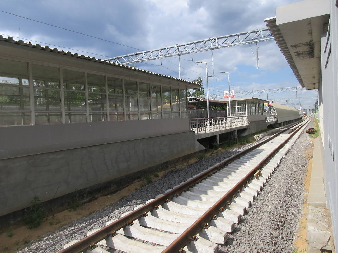

На Маленковской тоже не оставили место для VI пути. Выход из подземного перехода прямо на месте, где он мог бы быть. Так что придётся подземный переход опять перестраивать. А на Яузе, когда продлевали мост, оставили место?
Link to post
Выход вообще не надо было строить?
Link to post
Береговые опоры (2 шт.) - на 2 пути.
Северная "опора" (из черепа вылетело как такое по науке правильно называется) - на 1 путь, придётся потом расширять.
Южная - не уверен.
Нет, нужно было строить восточнее, чтобы оставить место для перспективного пути.
Я не про реку, а про платформу. Там как продлили мост при строительстве V пути?
Link to post
Не придётся.
Строить восточнее - это уже на территории ООПТ, где строить нельзя (ну или можно после годов согласований по изменению границы). Что выбираем здесь и сейчас?
Link to post
Снова некорректно самовыражаться изволите. Если вопрос о пешеходном надземном мосте, то на спутниковых снимках общедоступных ресурсов хорошо виден задел для будущего VI пути.
Да, о нём. На платформе Яуза мост продлевали, а через реку Яузу строили новый мост. Совсем разные выражения.
Шестой путь здесь пойдет на западе, за платформой на Москву. Точнее его положат как шестой но после сдвига осей он будет первым.
Edited by WillCook
Link to post
Хм, а ведь верно, судя по ведущимся работам, шестой путь на юг от Ростокинского автомобильно-трамвайного путепровода пойдёт с западной стороны, а на север — с восточной. Таким образом проблема воплей и соплей малахольных зелёных человечков о Лосином острове элегантно снимается, хоть и наполовину. Через три года через ЛО насквозь проломится СВХ, почему же тогда нельзя одну железочку по краешку? Кстати, по моим дилетантским наблюдениям, Лосинку тоже готовят для прокладки пути с северо-западной стороны, со стороны Анадырского проезда. Хотя там и с юго-восточной стороны пристраивают платформу и надземные переходы. Поправьте младшего пассажира, с живейшей кровной заинтересованностью наблюдающего развитие Ярославского направления МЖД, если что нафантазировал лишнее.
Link to post
Откуда информация? Здесь сведущие люди говорили, что от вокзала до Лосиноостровской 6-й путь будет с востока, как и 5-й, в границах Лосиноостровской "переходит" с востока на запад, и до Мытищ с запада. Если так, непонятен смысл восстановления вот этой восточной платформы, которая окажется при 6-путке только на одном из скоростных путей.

Что до шестого по счёту пути, то на текущий момент никто не спешит выкладывать реальные проектные решения по его трассировке. Даже если они существуют. Почему бы не обкашлять тут различные разумные гипотезы? Мне вот оч. нравится западный вариант вдоль Сокольников. Дальше уже́ реальный железобетонный аргумент: восточный задел шестого пути в виде опор моста через реку Яуза. Затем снова простор для предположений вплоть до западного шестого пути на Северянине и Лосинке. Выкрутасы на Лосе моей извилине непосильны.
Вариант тоже интересный. Но здесь, повторюсь, непонятен смысл восстановления восточной платформы Маленковской. Возникает необходимость перестройки западной боковой платформы в островную.
С Лосём-то как раз всё понятно. 6-й путь там будет с запада и до Мытищ.
