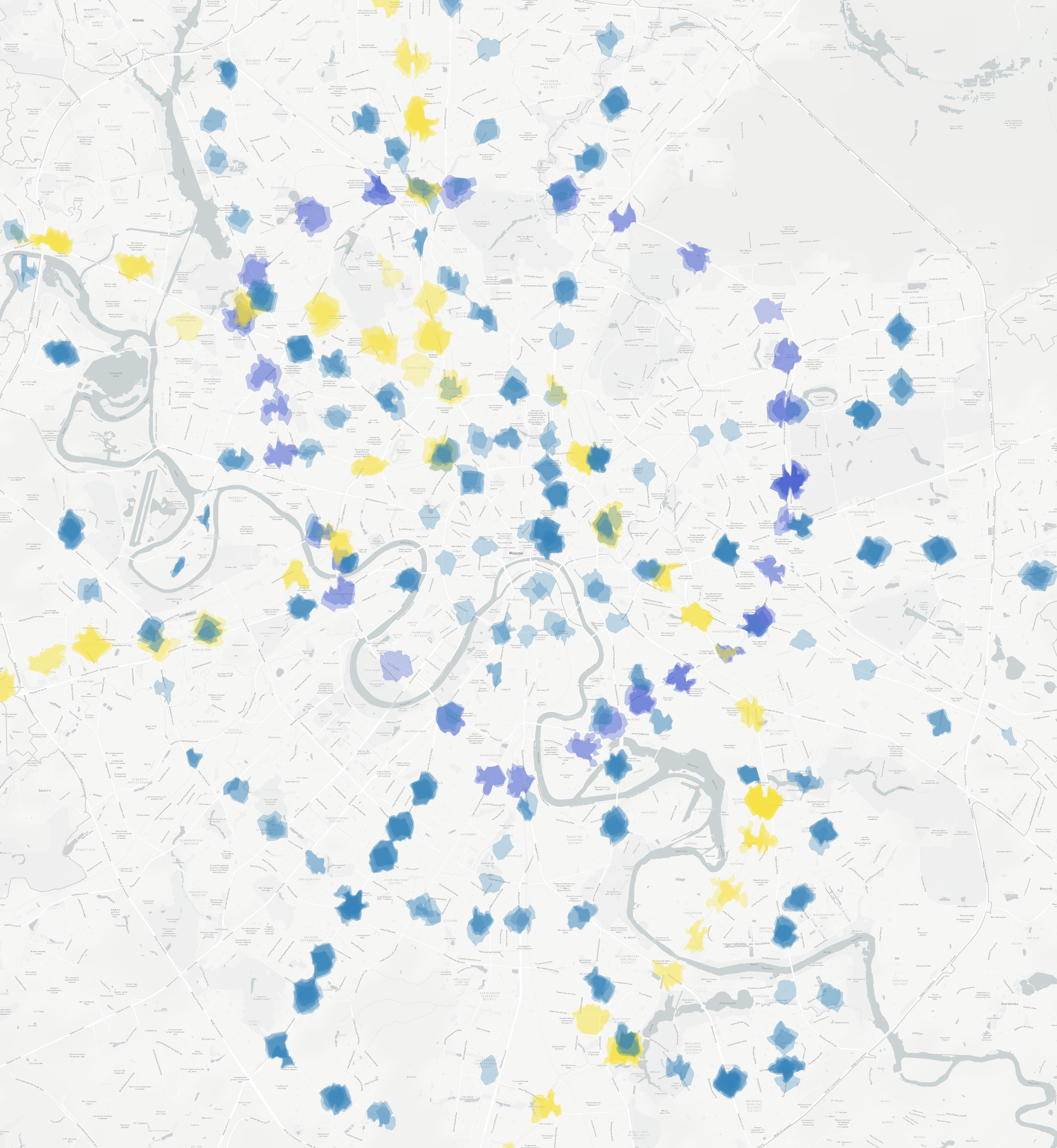

Московский транспорт Схема "реальной" пешей доступности станций метро, МЦК и МЦД
Замечательная работа! Но есть вопрос. Почему у Вавиловской Троицкой лини два пунсона от которых идёт расчет? Это из-за того что там два вестибюля? Тогда почему у других станций не учитывается наличие двух вестибюлей.
А ещё отсутствует станция Строгино РАЛ. Её все таки жёлтым тоже надо показать, она ведь западнее станции АПЛ, а следовательно и охват другой.
1 час назад, Godspeed сказал:
Допущения / неточности:
  • изохроны построены с точностью десятков метров
  • изохроны считаются от центров станций, а не вестибюлей (но мне кажется это правильно, ведь еще нужно пройти по станции и выйти с нее)
  • у строящихся станций в некоторых случаях бардак и пока по картам пройти нельзя (например от Тютчевской до Мосрентгена)
  • если строится пересадочная станция, ее не добавлял
  • некоторые станции за МКАД пропущены, как существующие, так и строящиеся. В ближайших планах - поправить.
  • пока нет станций МЦД и электричек - можно быстро добавить (но вот различить МЦД и электрички обычные будет пока муторно)
Поспешил и не заметил вот эти вот пояснения, виноват. Но тогда  есть ошибка с Вавиловской, как я выше и сказал. А пересадочными, как я  выше заметил со Строгино, я считаю зря их не показали на схеме. Единственное могу предположить, что боялись искажения цветов при наложение изохрон желтой и синей друг на друга, но все равно на до было их как-то показать. А так замечательная работа, ещё раз спасибо!

Замечательная работа! Я размышлял на созданием подобного в ArcGIS. Конечно, с учётом любительского уровня, надо уточнять заселённость. Например, вряд ли вокруг Белокаменной живут тысячи человек. Но это всё поправимо. Главное - чётко видны московские районы, лишённые пешеходной доступности к станциям метро, МЦК и т.д. Это те районы, через которые нужно проводить новые линии.
@Godspeed , интересно, как вы это строили. Вручную "проходили" по всем тротуарам?
МЦД добавить планируете? Было бы интересно.
Станцию Мякинино забыли 😞
Зону Рублёво-Архангельской стоит рисовать с учетом будущей (сплошной) застройки.
Липовая Роща нарисована не с той стороны МКАД (и зона будет совершенно другой).
Фактически 10 минут - это мало, многие и по 20 минут ходят...

По своему району и по смежным прокомментирую. В общем, тут две станции в моём районе хорошо покрывают весь район, однако покрытие не 100% - половина микрорайонов 2,3 только покрывается метро, микрорайон 4 не покрывается вообще. Получается, если брать вес всех микрорайонов по 1, то покрывается 100% 3 микрорайона (1, 2А и 3А), 50% - 2,3 => что даёт 57%. Не зря участок улицы Борисовские Пруды после моста и Алма-Атинская улица имеет много транспорта.
Станции в Марьино, к сожалению, не очень удачно расположены - есть зона перекрытия 2 станций (я и сам от метро Марьино до метро Братиславская за 10 минут прохожу). Старое Марьино а также к востоку от Лугового проезда - по факту без метро, там нужны частые автобусные маршруты.
Району Зябликово повезло, большая зона перекрытия 2 станций (узел З-Кгв за одну станцию считаю)
Крайне удачной и нужной оказалась станция метро Технопарк.
Нужной окажется и проектируемая станция в Москворечье-Сабурово, даже немного до МИФИ будет доставать. То есть студенты смогут минут за 10-15 от обеих станций метро дойти в будущем. Может поэтому и всего 6 маршрутов на одноимённой остановке есть.
В общем, если введут все эти проектируемые станции "в оборот", то в ЮАО в целом всё более-менее будет. Будут конечно белые пятна типа Борисовского проезда, или улицы Борисовские Пруды в Сабурово...Бирюлёво Западное тоже по факту без метро.
Капотня, конечно, так и останется без метро - это значит, что необходимы ей минимум 2 магистральных маршрута.

Всем спасибо за комментарии - сейчас загружен по основной работе, надеюсь на выходных / следующей неделе смогу поправить косяки. То, что некоторых станций не хватает - это техническая ошибка, я ее поправлю.

@Godspeed, клёвая схема! Репорчу замеченные косяки:
1) Непонятки со станцией Университет Дружбы народов: не охватывается университет МВД (хотя там, кажется, есть КПП в сторону ул. Академика Опарина), но охватывается половина института биохимии
2) Военную академию у ст. Тропарёво тоже распополамило
3) Странно, что местами нежилые участки (парки, промзоны) попадают в зону охвата (например, ст. Ершовская), а местами - нет (например, Тёплый Стан)
4) Ст. Хлебная Бирюлёвской линии - ЖК Царицыно 2 не попал в зону доступности (видимо, ещё строится)
5) Зона доступности для Электрозаводской БКЛ смещена на юго-запад - непонятно почему, видимо, с учётом ещё строящегося моста
Edited by Джордж
Было бы интересно посмотреть на «перевёрнутую» схему, где выделены селитебные зоны, жители которых лишены возможности за 12-15 минут дойти пешком до ближайшей станции метро.
Хорошая тема, как раз недавно думал о том, что неплохо бы иметь схему изохрон доступности метро в Москве. Но мне кажется надо считать все таки от вестибюлей станций, а не от их геометрических центров, которые могут на поверхности располагаться где-нибудь посреди проезжей части или под зданиями. Например от вестибюля Таганской можно за 10 минут дойти до Высокояузского моста (800 метров), а на схеме получается даже Николоямская находится за пределами зоны.

Подготовил карту г. Москвы (в пределах МКАД) пешей доступности (изохорн) выходов станций метрополитена / МЦК / МЦД. По клику карта открывается в новом окне, для нормального масштаба, на изображении карты нажать "1:1".
Обозначения на карте города:
  • Синий -> ММ (5 минут);
  • Фиолетовый -> МЦК (7 минут);
  • Желтый -> МЦД (7 минут).
P/s. На карте есть ошибки, а также недогруз ПК: с координатами о. п. МЦД Тимирязевская / не отражен восточный участок Сокольнической линии.

11 часов назад, GRIS сказал:
Это слабо сказано. Пушкинской нет! 🤣 Кузнецкого Моста нет! Дальше не стал смотреть.
1 час назад, Tolik сказал:
Добавлю: нету всей ТКЛ, всей Солнцевской и всей Сокольнической, многих станций СТЛ. А также также более мелких моментов, например Лефортово. Странное "жёлтое пятно" у Кантемировской и между Гражданской, Дмитровской, Савёловской и Петровским парком.
