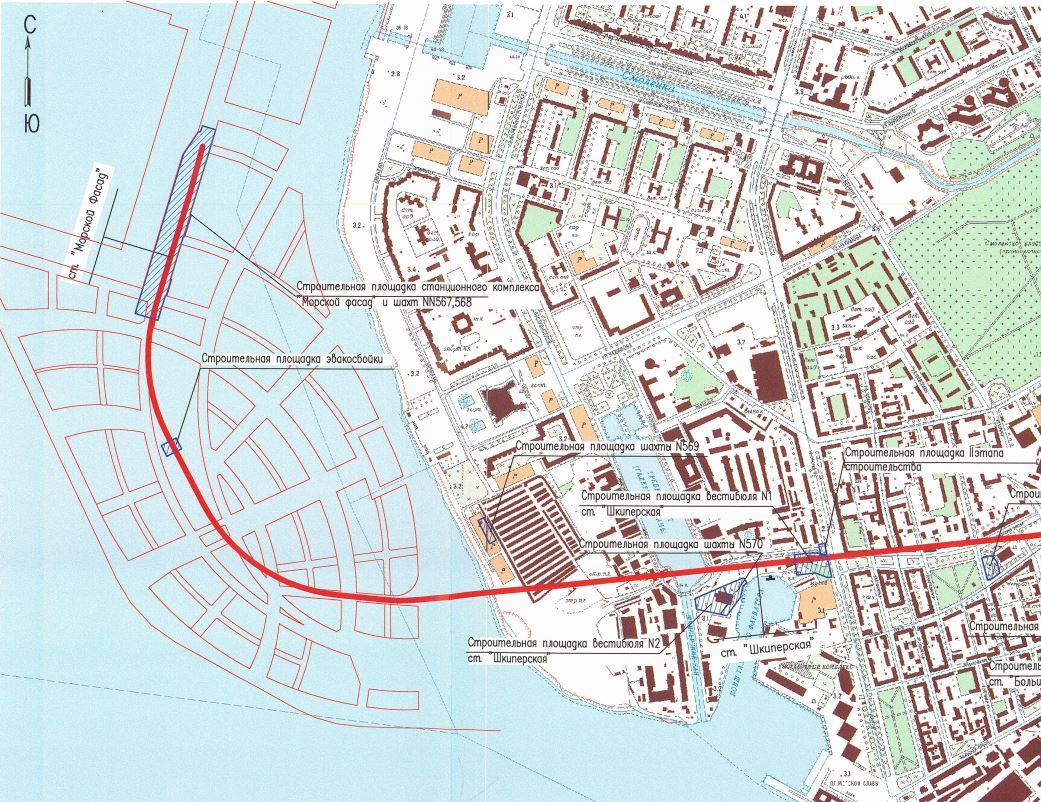

Вот например картинка 2016 года. Самый правый синештрихованый участок - это ныне существующая 571.

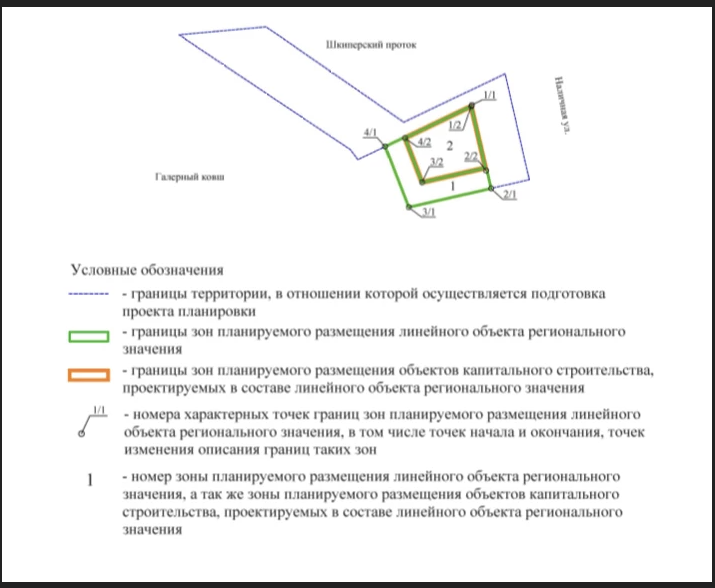

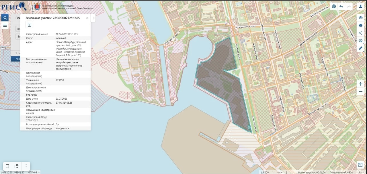

В 2022 планы немного изменили: вестибюль 1 Шкиперской стал чуть южнее, а наклон стал не на оси станции а под углом, видимо к ходкам из ЦЗ а не к торцу:
статья - источник.
Адреса шахт скорее всего +- те же. "Эвакосбойка" - точка формального перехода с глубокого на мелкое. Но возможно это тоже переиграют, и щиты с глубокого будут выходить просто в котлован Морского Фасада (ну или ещё точнее, скорее заходить они с МФ будут, переходные участки проще строить "сверху вниз" чтоб гравитация помогала а не мешала)
