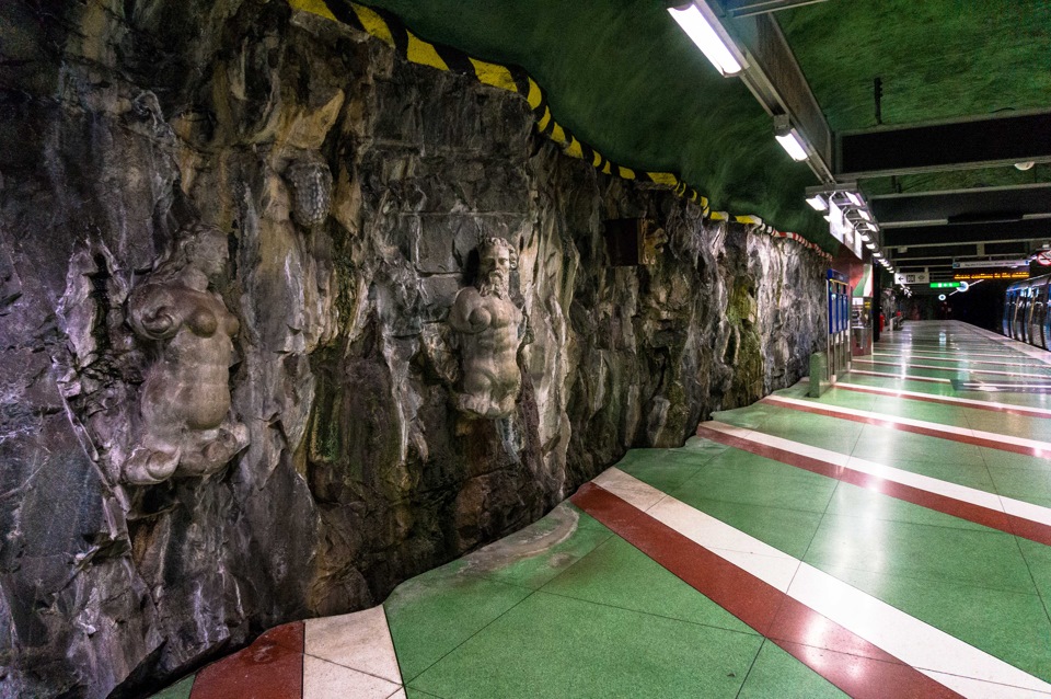

Вадим М Posted May 28, 2021 Share Posted May 28, 2021 25.05.2021 в 23:42, vlad_svd сказал: Грунты-то хорошие (гранит) А если гранит, нельзя ли сделать вообще без обделки, как в Стокгольме? Quote Link to comment Share on other sites More sharing options...
Vlad Posted May 29, 2021 Share Posted May 29, 2021 25.05.2021 в 23:42, vlad_svd сказал: А нет чертежей Неа. 10 часов назад, Вадим М сказал: вообще без обделки, как в Стокгольме? Таки обделка как раз есть - набрызгбетон (да, это все не "чистая" скальная порода, в большинстве своем укреплена от вывалов и выветривания). При плохой способности к гидроизоляции данного способа обделки при локальной неблагоприятной гидрогеологии получаем протечки и высолы, с которыми практически невозможно бороться: Скрытый текст 1 2 Quote Link to comment Share on other sites More sharing options...
